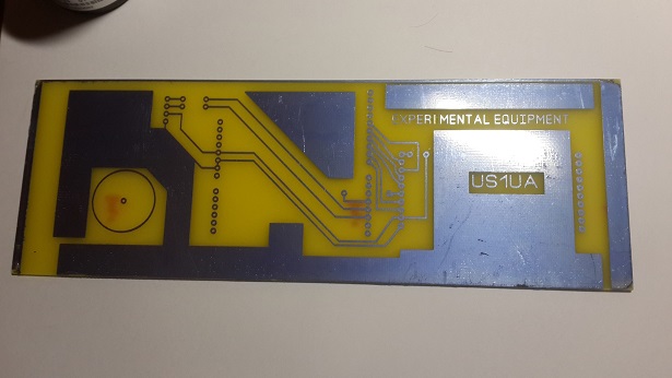

Хочу поделиться результатом попытки изготовить плату методом фоторезиста.
Отделяем защитный слой который легче отделяется. Наклеиваем на чистый текстолит, чистыми пальцами выжимаем пузырьки. Несколько секунд прогреваем горячим утюгом для прилипания. Плату для этого помещаем между двумя листами обычной бумаги для принтера. Используем двойную пленку с изображением платы, для достаточного контраста. Печатаем НЕГАТИВ! Кладем под стекло с грузами. Экспонируем две минуты лампой УФ. Лампа в руках, двигаем вперед-назад для более равномерного экспонирования, высота около 30 см. Аккуратно медицинской иголочкой поддеваем снимаем второй защитный слой. Смываем лишний фоторезист в растворе каустической соды (вроде можно и пищевую). Промываем холодной водой, можно сразу помещать в раствор для травления. Результат идеальный, все получилось с первого раза. Никаких хитростей в процессе работы не обнаружилось. Выкладывать многочасовые заумные ролики на ютуб считаю пижонством.

Такое впечатление, что это продолжение ранее начатой темы. Ни тебе подробностей - от чего таки отделяем защитный слой? Двойная пленка - что за пленка, о чем речь? Лампа УФ - да их в природе тысяча разных типов, с разным спектром, разной интенсивностью, наименованиями. Если под стекло с грузами - то ведь грузы закроют светочувствительный слой? Нельзя ли по подробнее? :?: :shock: :?:
