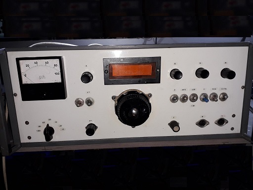

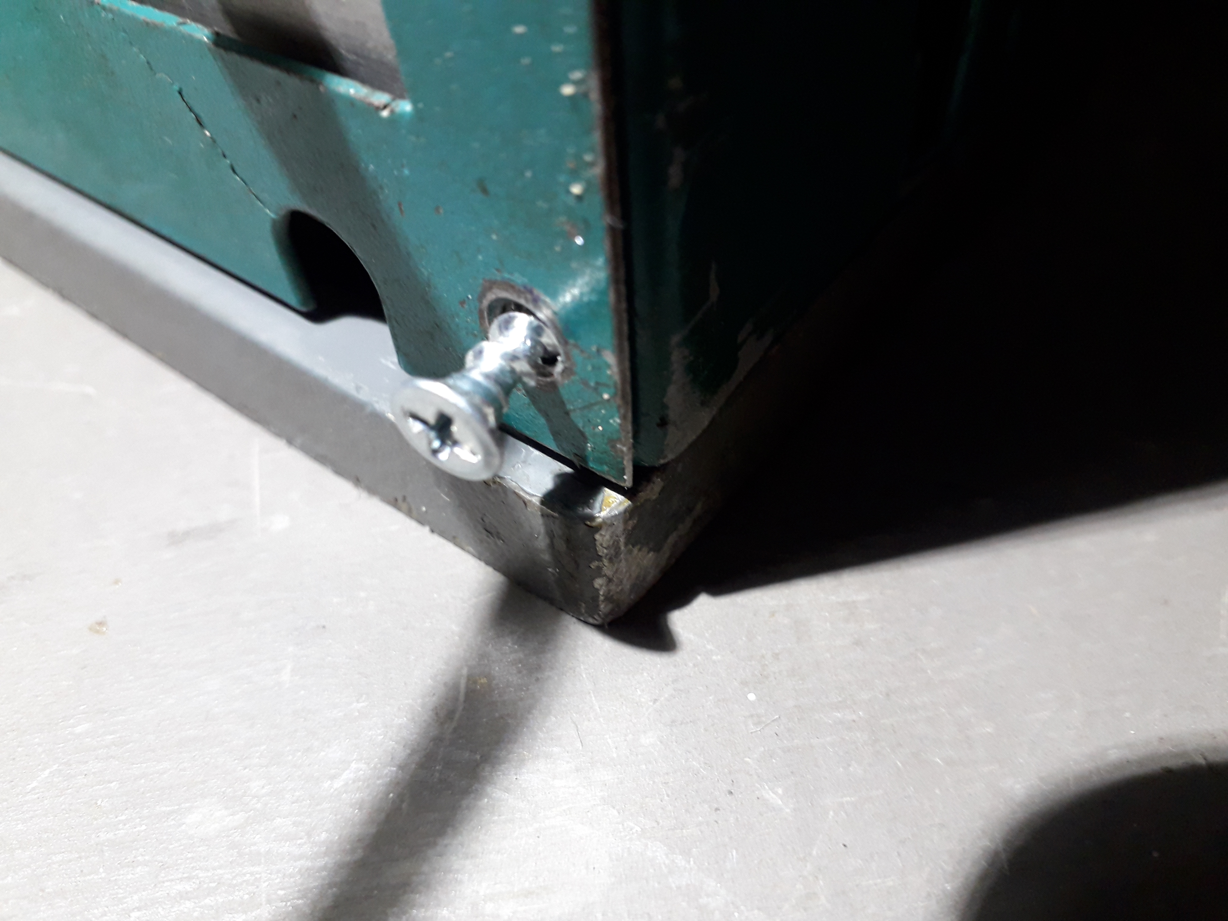

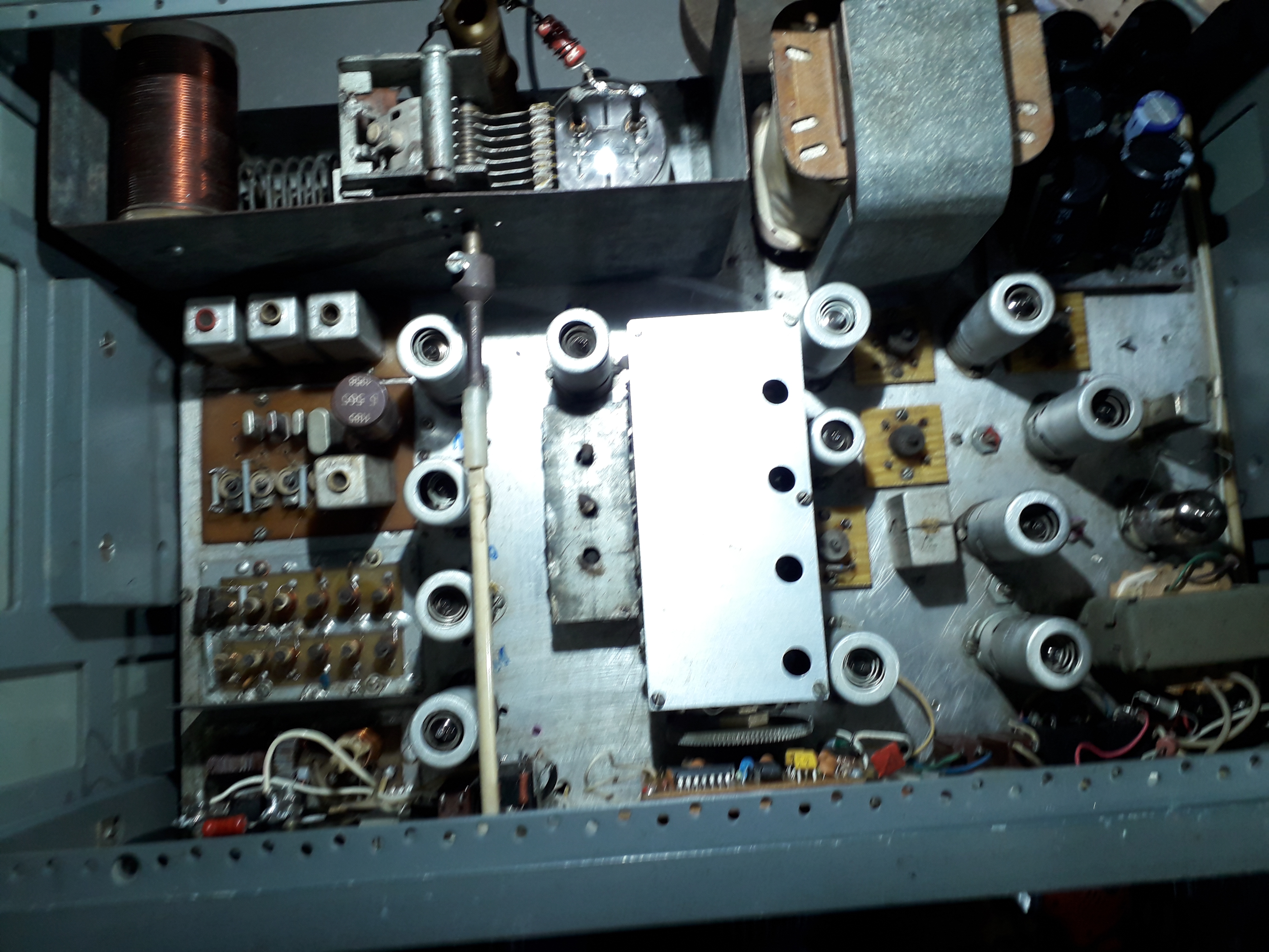

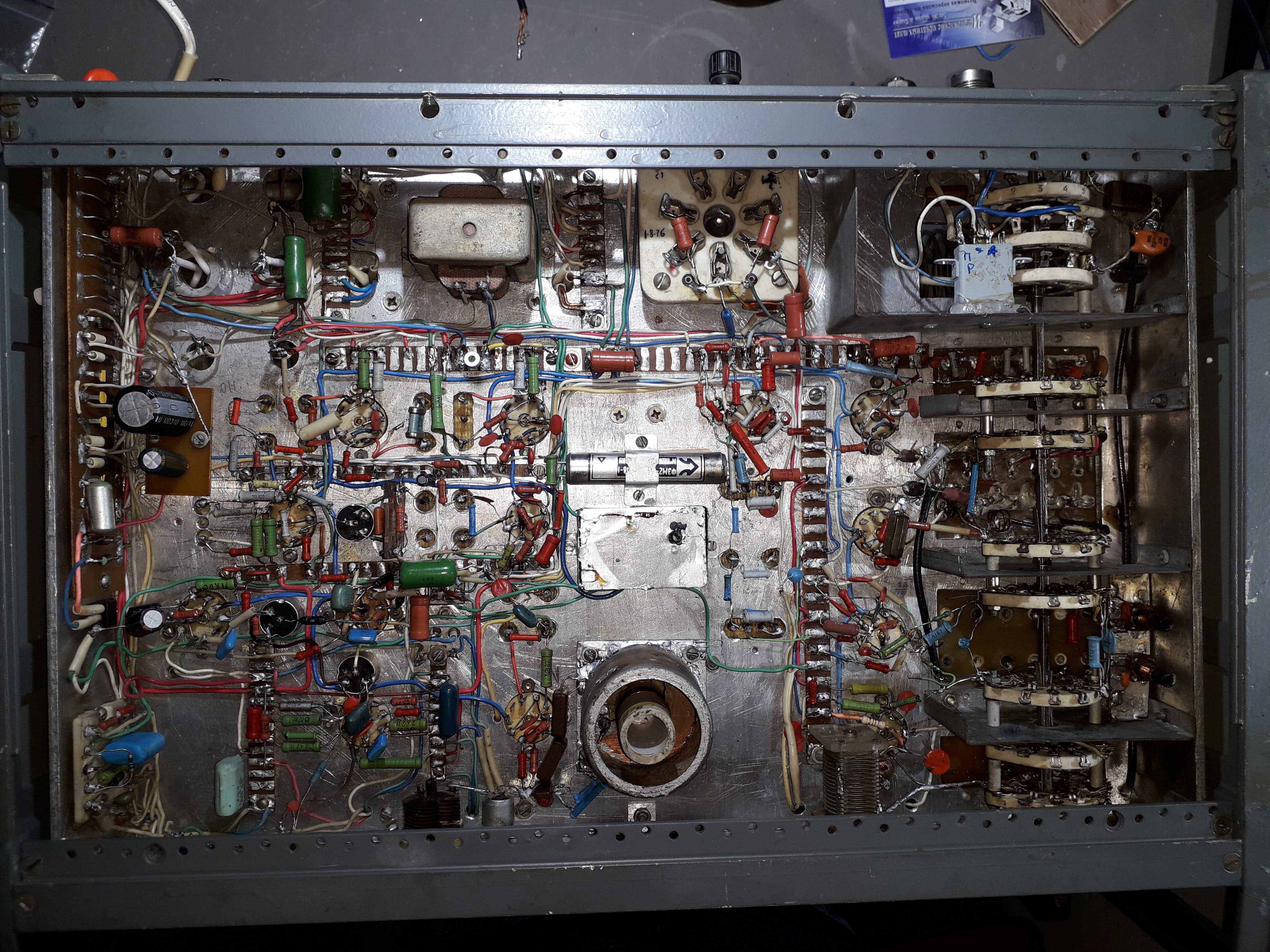

Итак, приехал UW3DI из Донецкой области от Александра, проводим первое знакомство. Кожух от прибора, передняя панель впечатляют, выглядят солидно, но чуть присмотревшись бросаются в глаза неувязки, например элементы кожуха крепятся... шурупами по дереву. Внутри тоже есть особенности. Некоторые элементы приклеены к шасси герметиком, который местами отслоился и отвалился. Монтаж я бы оценил на не очень твердую четверку. Даем пару часов для прогрева до комнатной температуры и пробуем включить на прием. Итак, диапазоны присутствуют, гетеродин стабильный без замечаний, цифровая шкала красивая, работает корректно. Появилось чувство давно забытого, знакомое с детства характерного верньера с избыточным числом редукции. Всё хорошо, на прием трансивер работает. Правда, за час прослушивания обнаружились и огрехи. Диапазонный переключатель имеет сбои, бывает что нужно поймать правильное положение. Верньер иногда останавливается, буксует. И первое и второе вполне исправимо, нужно немного повозиться.
