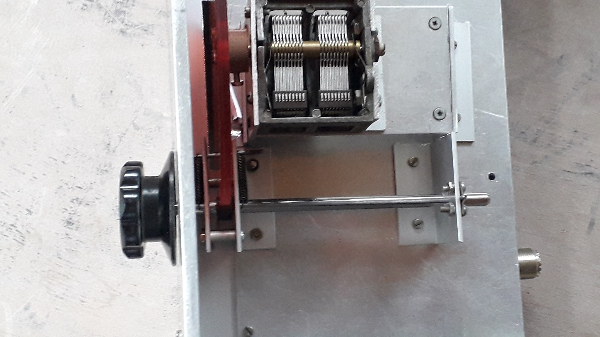

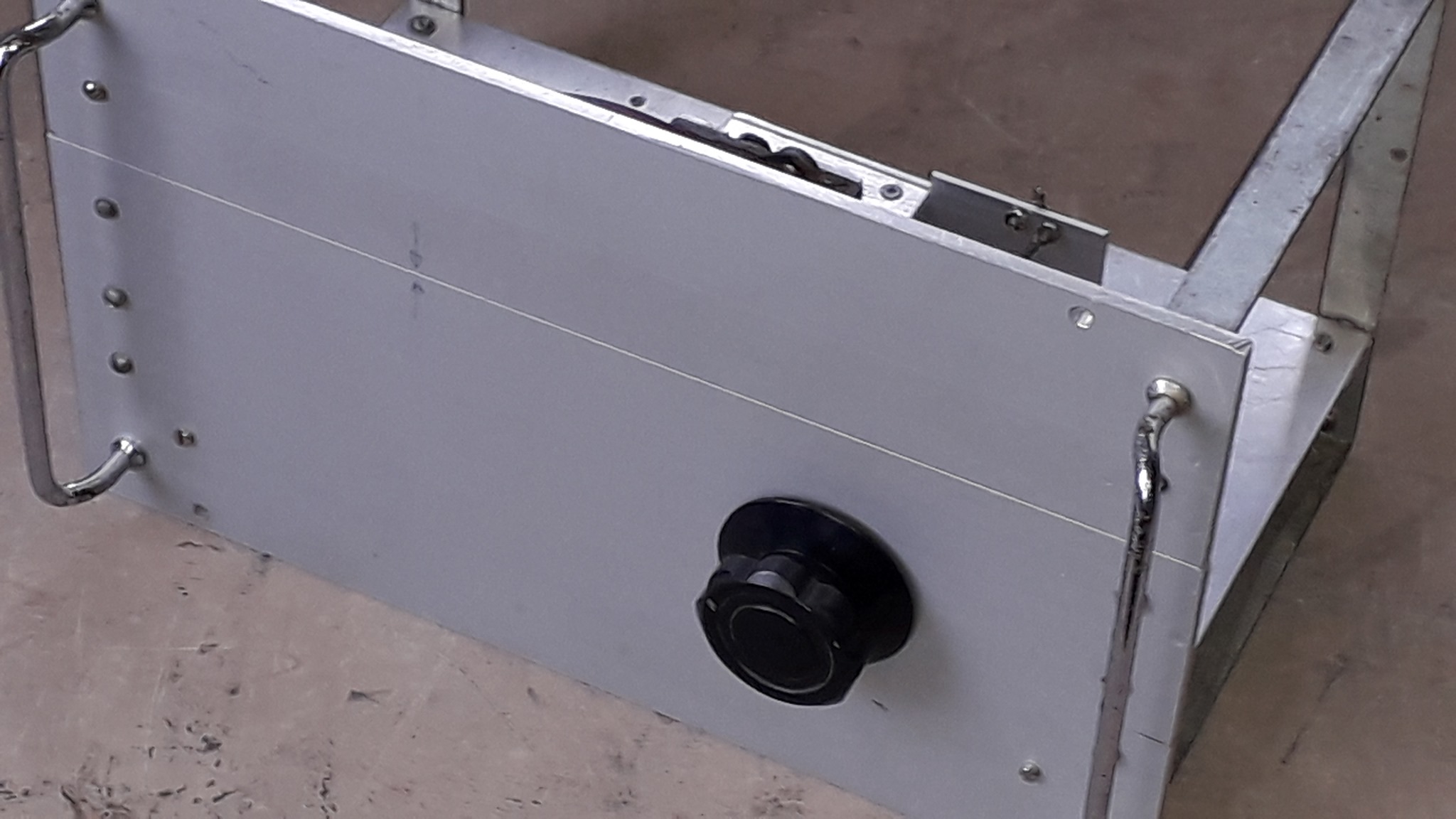

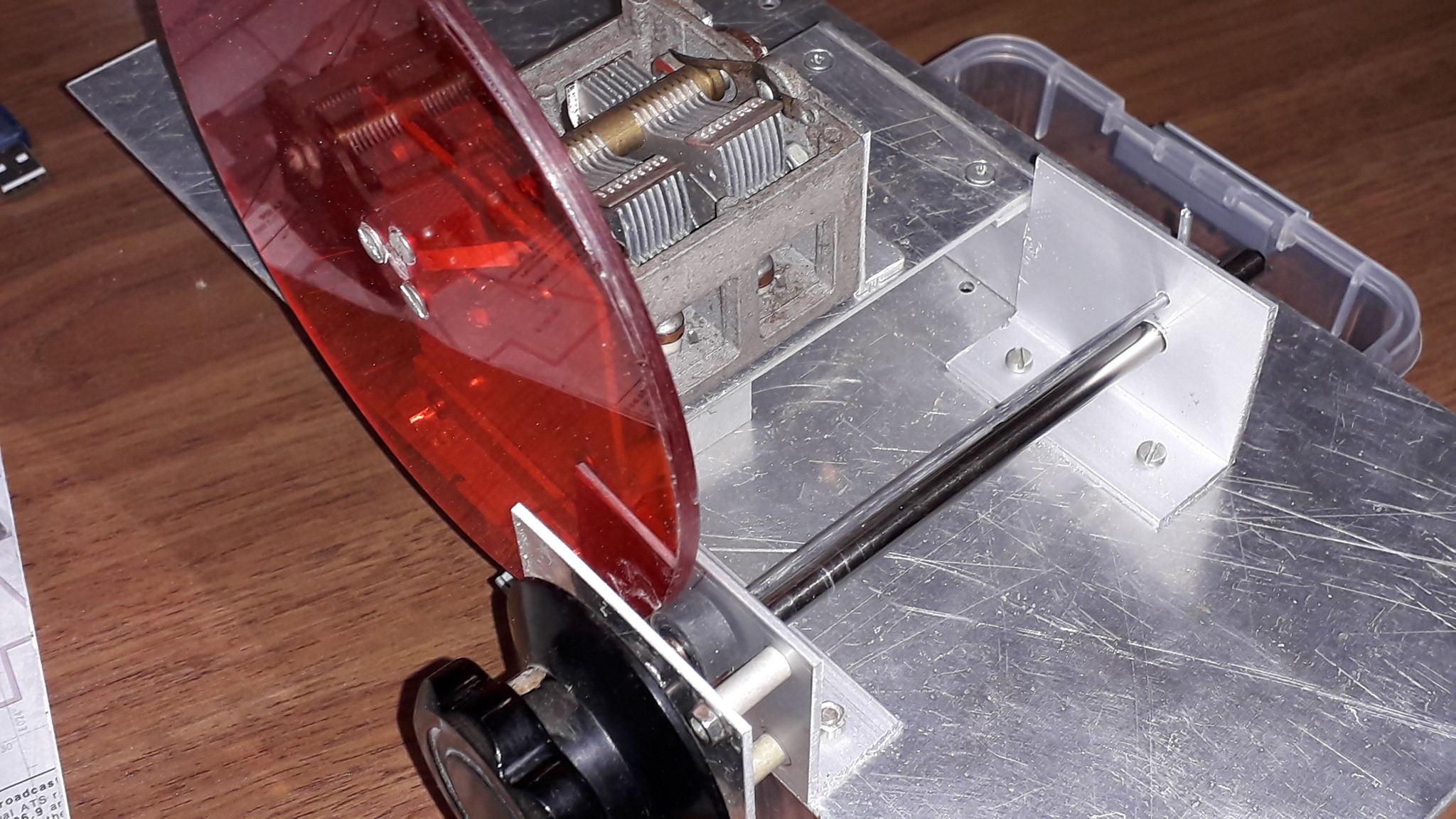

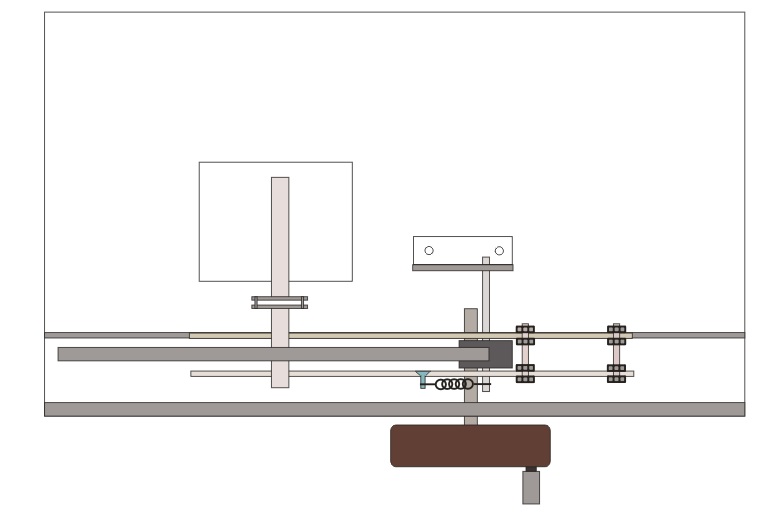

Интересно в отличие от современной микроэлектронной схемотехники вернуться к аналоговой аппаратуре. Нужна качественная механика с верьером без люфтов и стабилизация частотозадающих элементов. Начнем с механики. Что можно сделать в домашних условиях? Переднюю панель наверное потолще. В продаже есть дюралевая полоса 120х5. Ну требуемая панель высотой будет повыше, придется сделать из двух кусков. Ок. Теперь самодельный верньер. Думал, думал и придумал вот такую конструкцию. Осью ручки настройки вращаем диск шкалы, но для сцепления помещаем между шкалой и осью еще подпружиненный резиновый валик. На рисунках вроде идея понятна. Пробуем изготовить рабочий макет. Все хорошо, но в простой конструкции есть минимальные зазоры между осями и отверстиями, хоть оси и подпружинены, при переходе вращения на обратное чувствуется минимальный люфт. Ок, есть к чему стремиться. Попробуем ось ручки настройки разместить в подшипниках. Закажем соответствующие в интернете

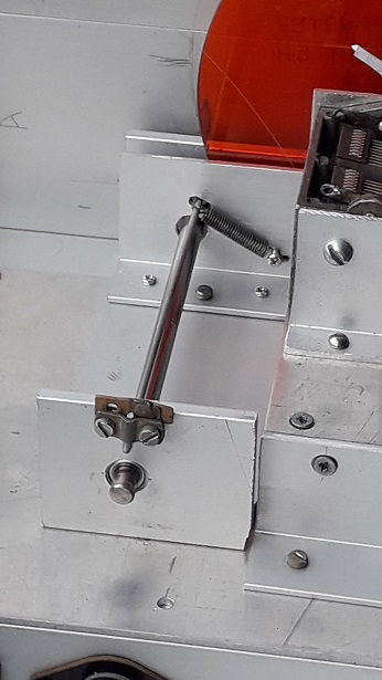

Post by radioamater »
Конечно, конструкция отличается от рисунка, все-таки это изобретательство экспромтом. До фирм-разработчиков нам далеко. Интересно, если закрепить ось ручки настройки двумя подшипниками, этого будет достаточно?

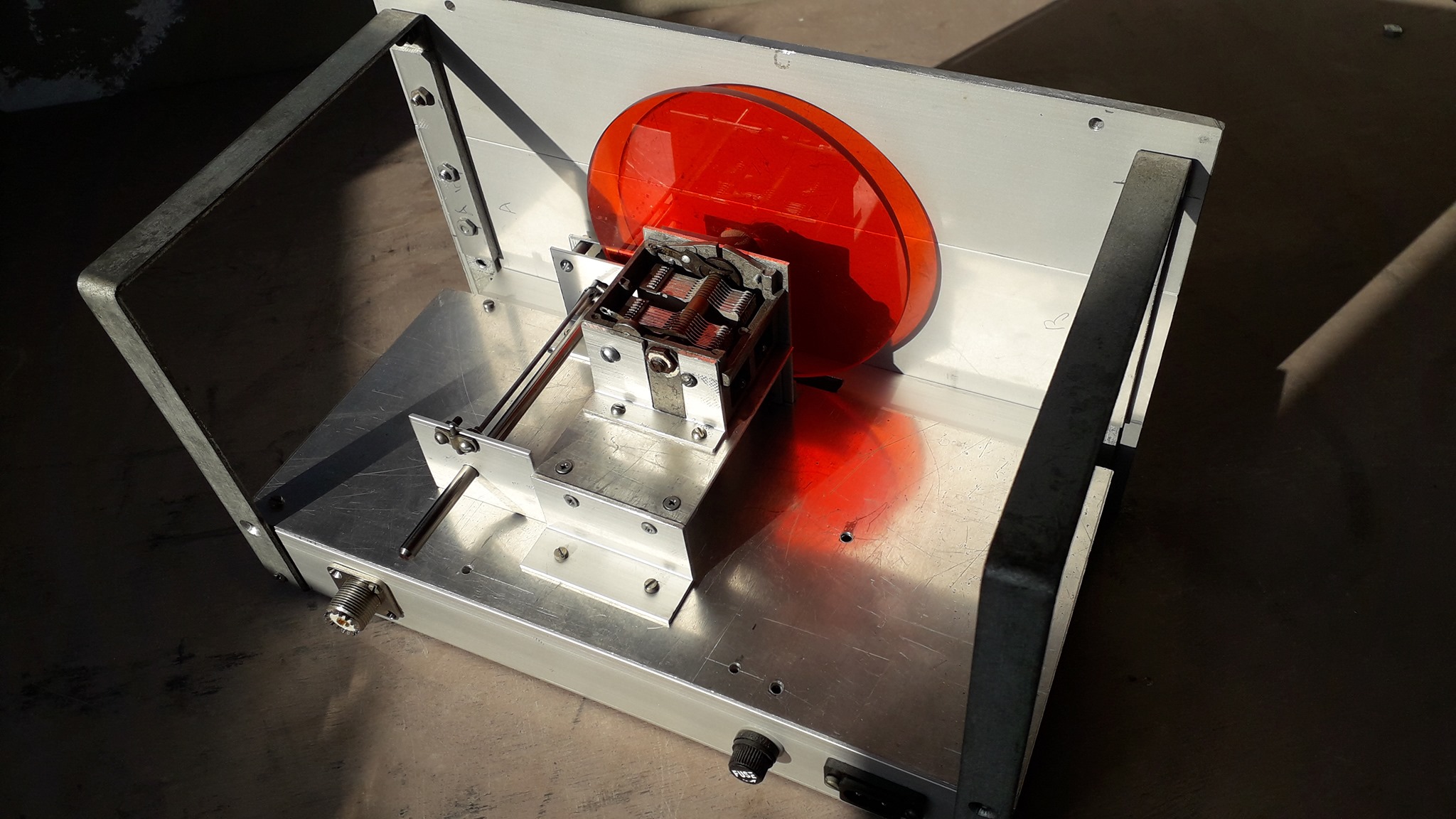

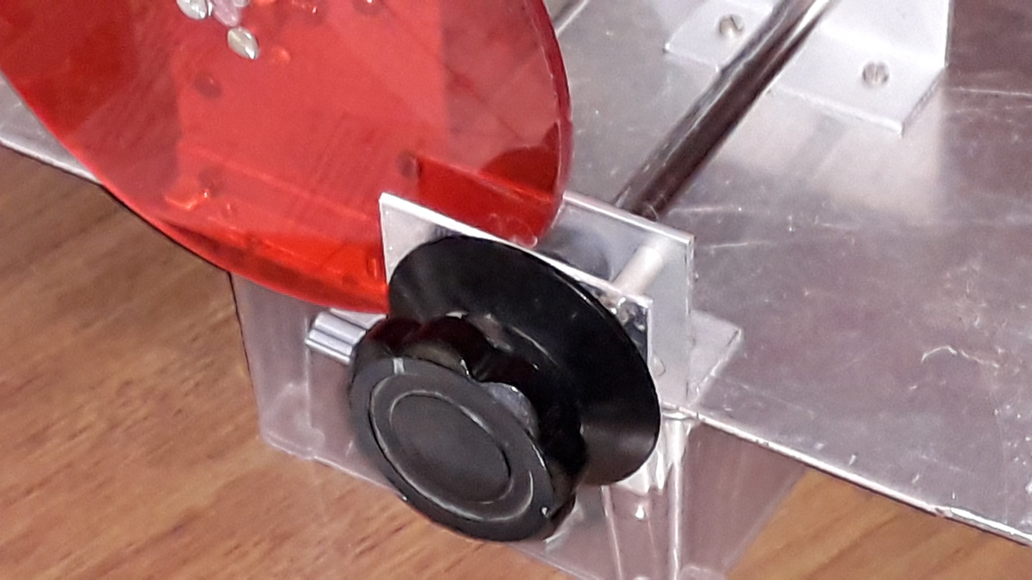

Конструкция максимально проста, ничего лишнего

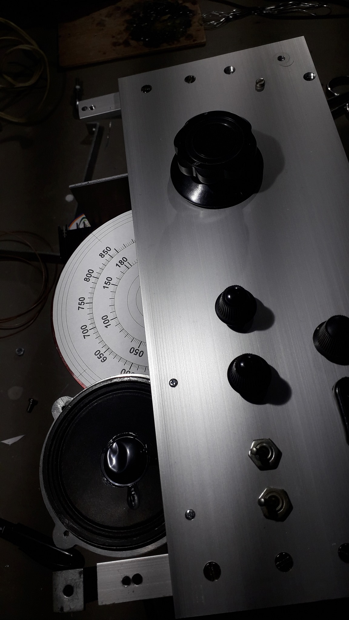

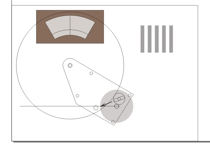

Размещаем механизм на шасси, готовим к монтажу... кстати, не выбрана еще конкретная схема, даже не определено делать ли супер, или регенератор. У кого могут быть соображения - подсказывайте!

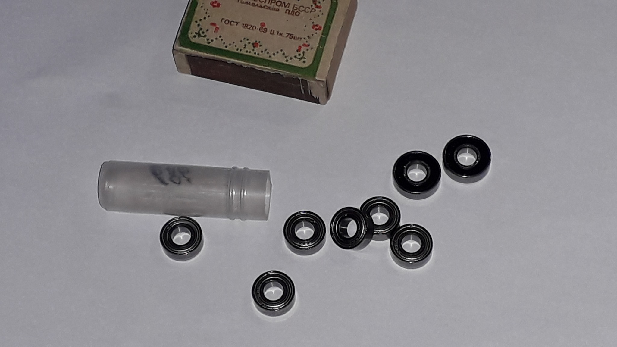

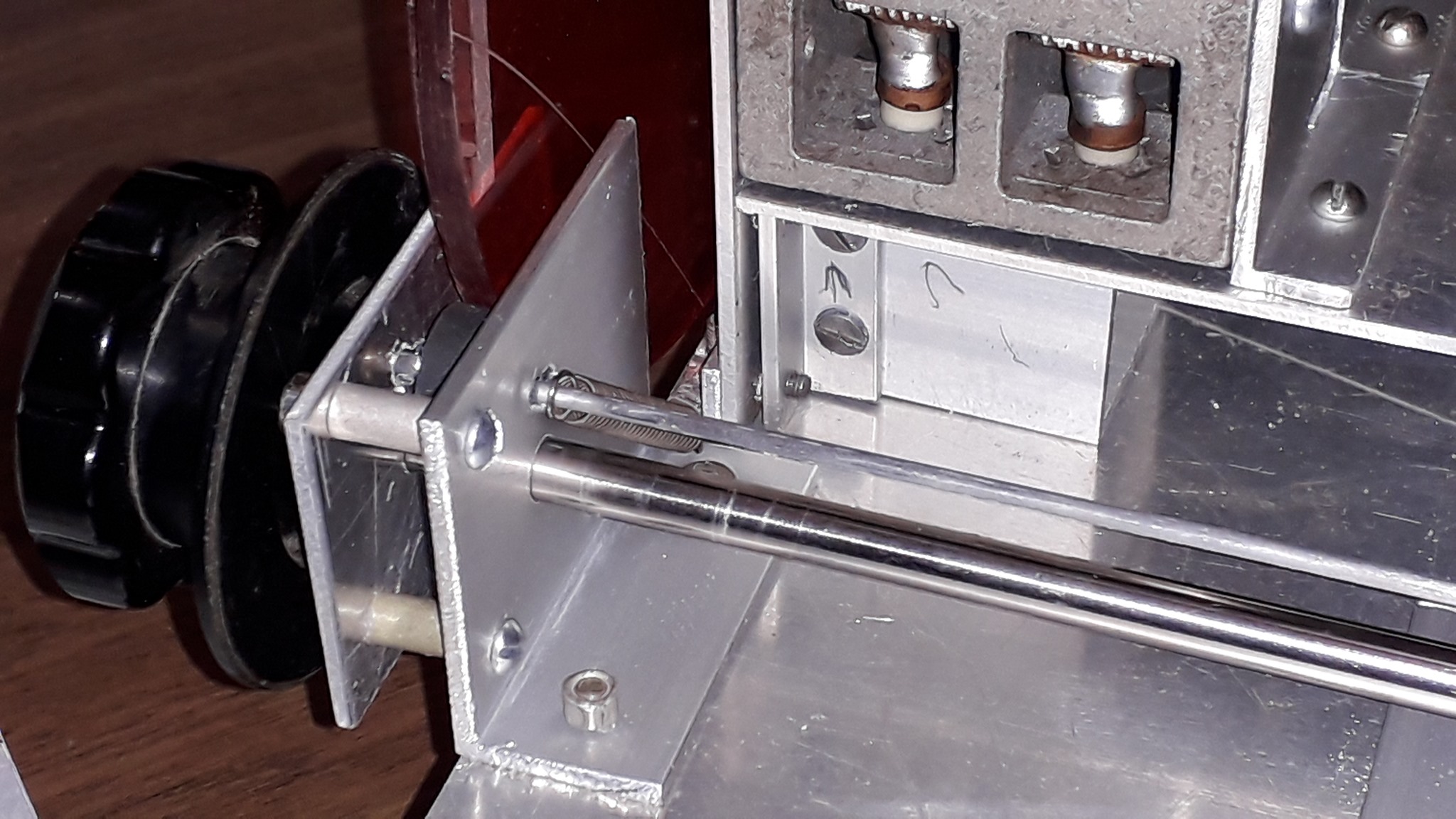

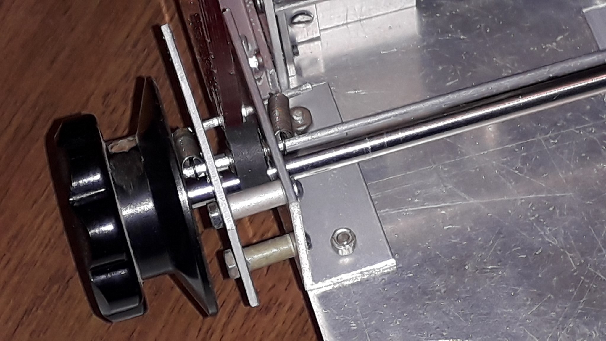

Вот и подшипники приехали

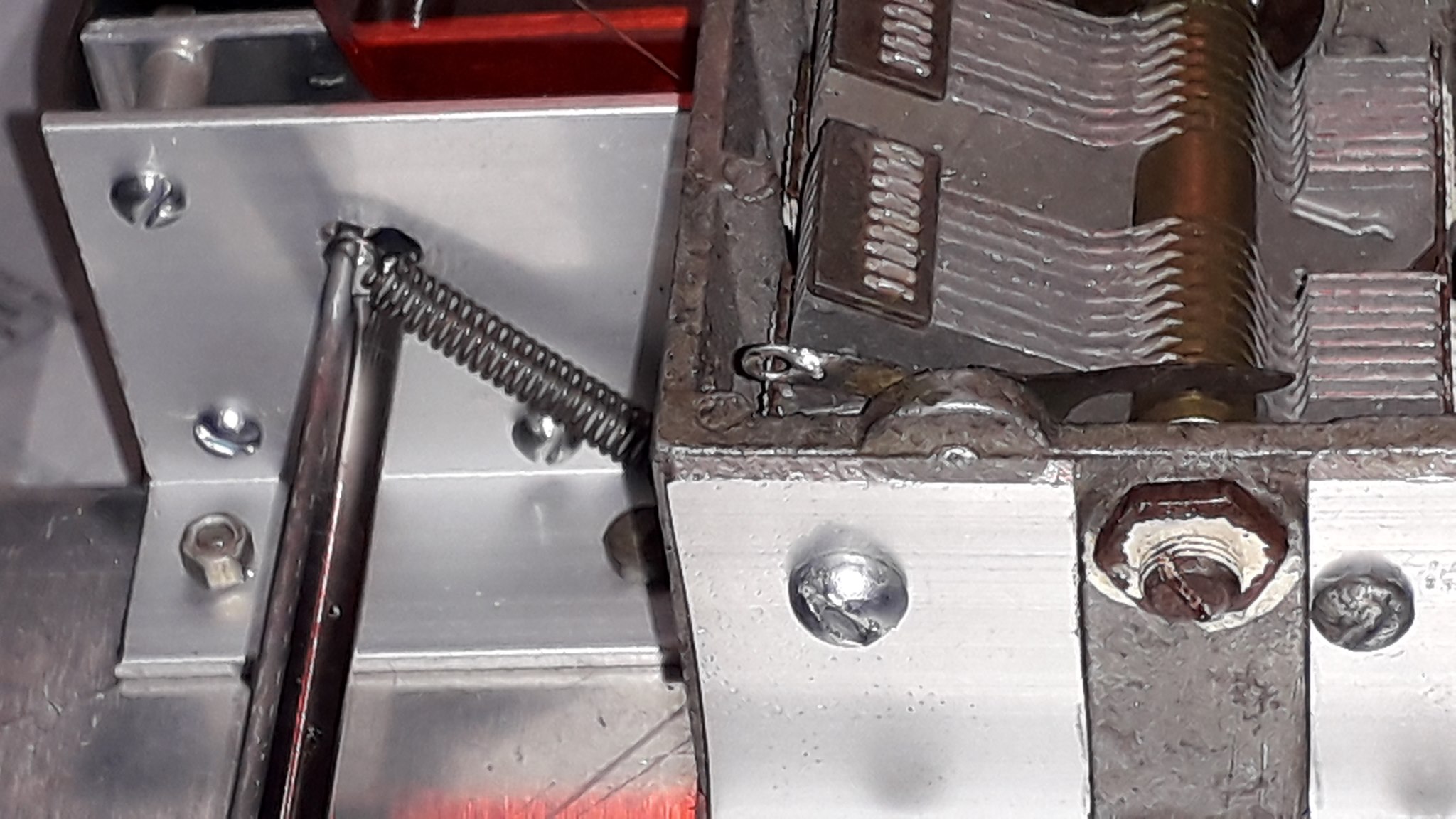

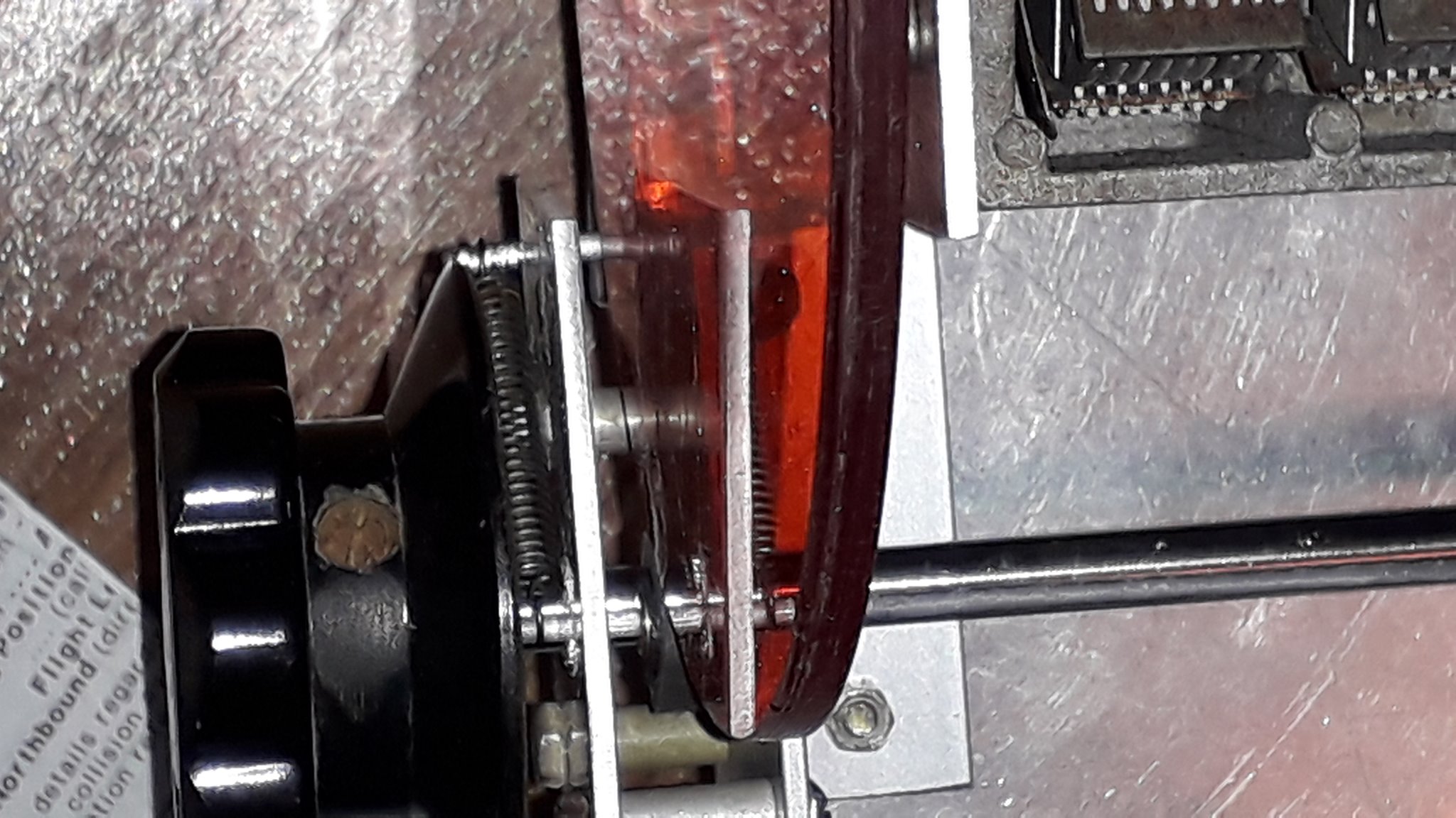

В окончательном варианте с установленными подшипниками конструкция выглядит идеально - вращение плавное беззвучное, люфт отсутствует напрочь, число редукции - 20.

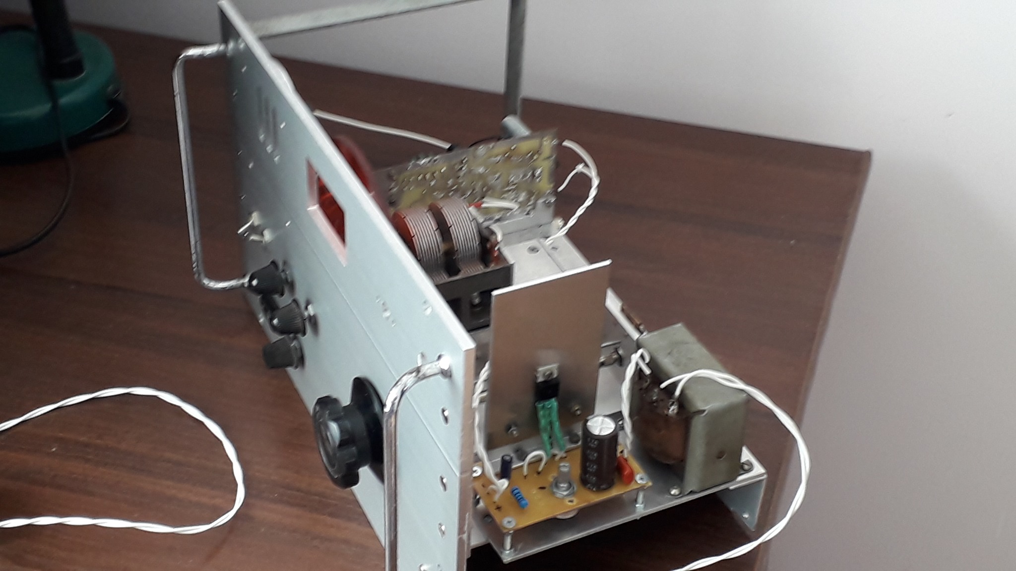

Не пройдет и трех лет, как этот приемник начнет ловить далекие голоса эфира

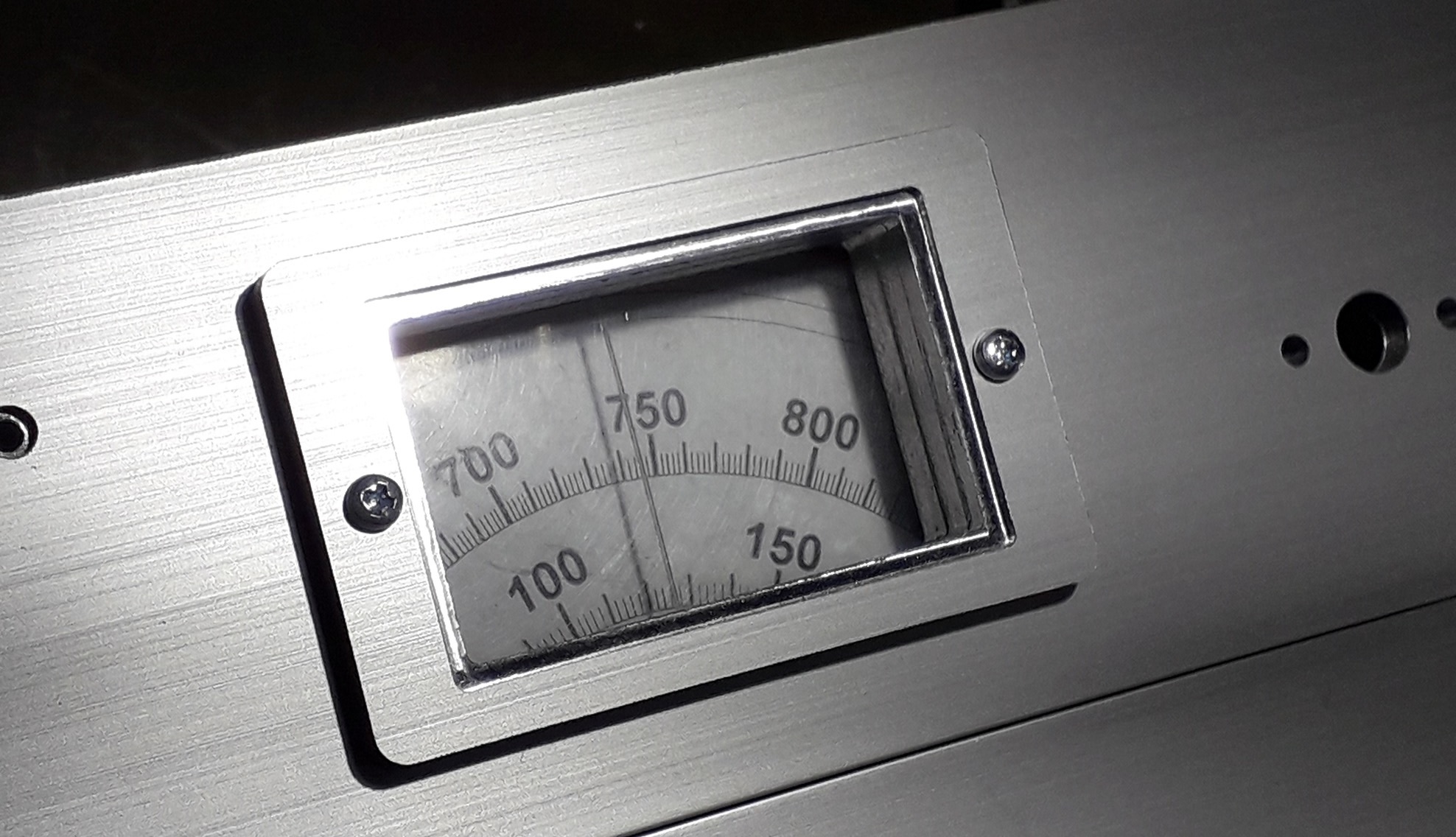

Благодаря карантину первое испытание временной шкалы состоялось раньше чем ожидалось. Видео здесь https://youtu.be/wdJJFV_goVk
