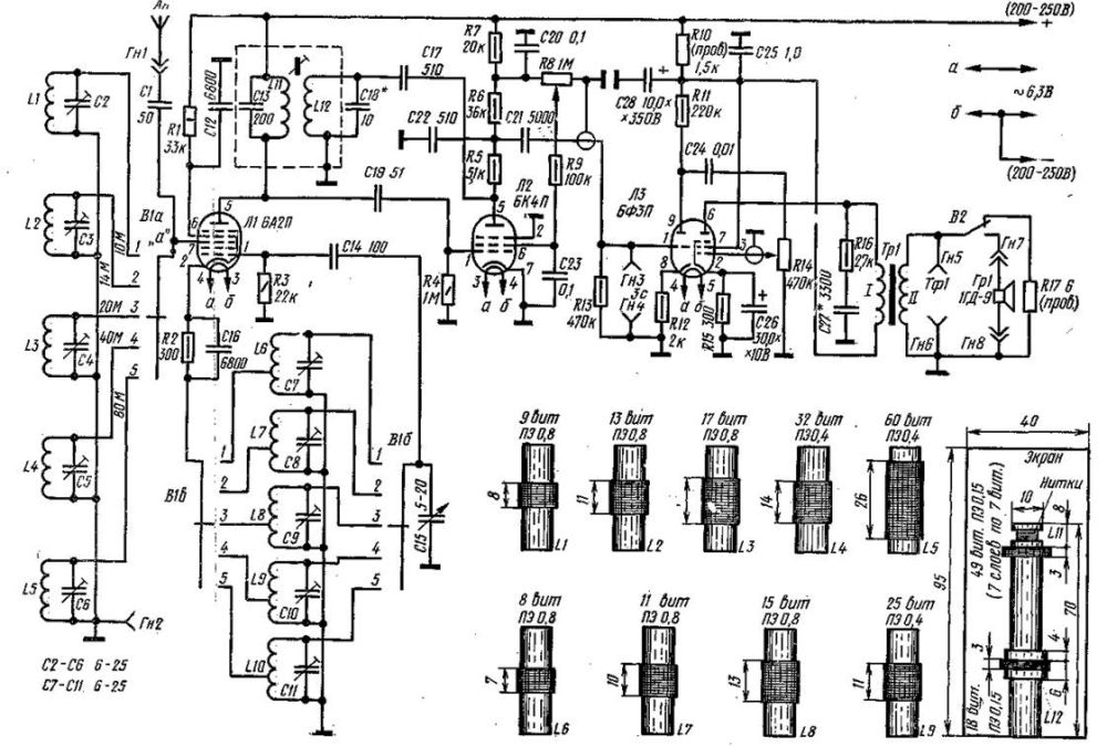

Есть схема приемника КВ наблюдателя, в которой не предусмотен опорный гетеродин для приема SSB и телеграфных сигналов. Для этих целей слушит положительная обратная связь, порог которой устанавливается выше критического

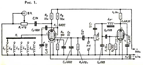

Вопрос - было бы правильно добавить опорный гетеродин на одной лампе, взяв схему например из генератора сигналов, левый по схеме каскад
И не потребуется ли для этого добавлять еще и дополнительный смеситель?
