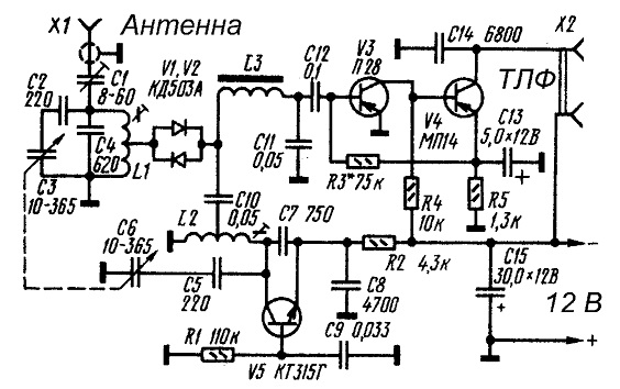

Всем привет!
Предлагаю делиться самодельными конструкциями. Вот недавно изготовил приемник прямого преобразования на 3,6 мгц, по известной схеме, которая многократно публиковалась, всего на трех транзисторах. Схема предельно простая.
Конструкция определилась имеющейся коробочкой. Внутрь кроме платы поместился также аккумулятор на 12 вольт.
