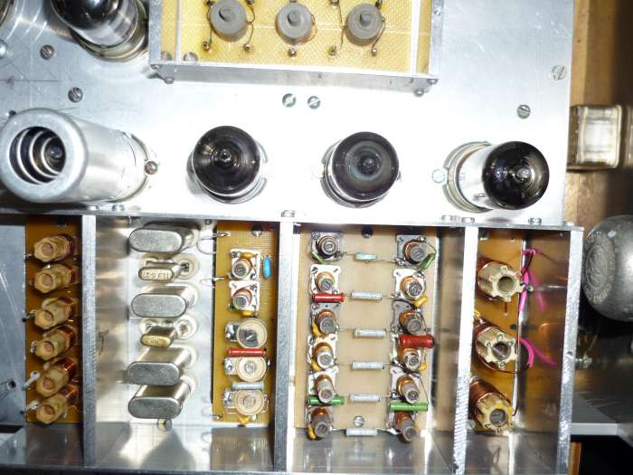

Укладка жгутов

В трансивере 6 диапазонов-15,17,20,30,40 и 80м. На выходе ГУ-29,анодное напряжение порядка 650-670в,экранная сетка-230в (стаб.),ток покоя 40ма(при -24в. смещения),ток анода 140-150ма на всех диапазонах,мощность на эквиваленте 50ом от 52вт. на 15м до 58вт на 30м при напряжении возбуждения 24-26в. в режиме "тон

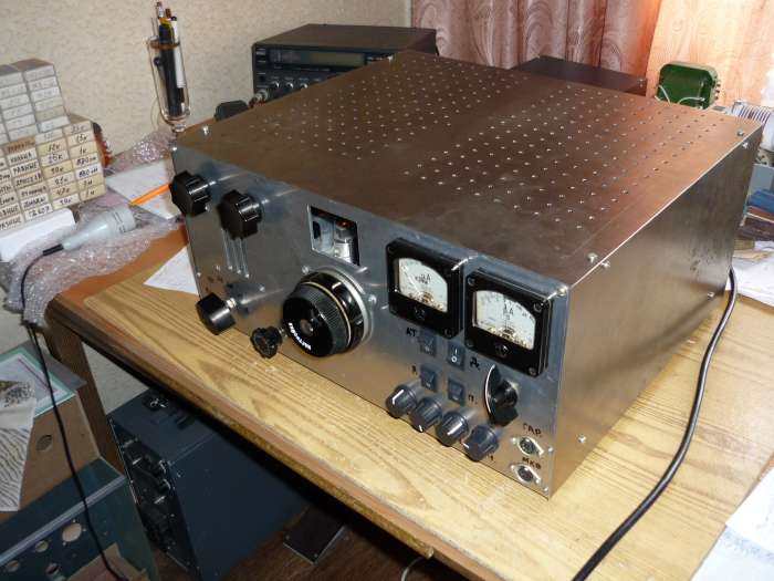

"Обшил "трансивер крышками,подобрал окончательно конденсаторы в ГПД.Ручки на передней панели установлены те,что были под рукой и,конечно,будут другие.Я ранее уже говорил,что установка фальшпанели,покраска всех крышек,установка накладки на окно шкалы и саму шкалу будет делать заказчик сам,поэтому моя "миссия" на этом закончилась! Провел пару десятков связей на 20,40 и 80м-работает нормально!....Всех благодарю за внимание,если у кого-то есть вопросы-звоните,пишите! 73!
