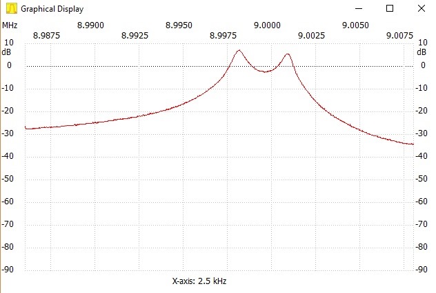

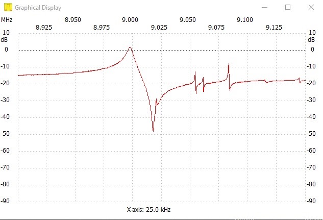

Пробуем изготовить кварцевый фильтр на 9 мГц из "высоких" китайских кварцев приобретенных на Караваевых дачах. Пользуемся методикой описанной здесь http://www.cqham.ru/x9.htm . При подключении кварцев к измерителю NWT в большинстве случаев картинка выглядит так:
Хвосты выше основного всплеска - паразитные резонансы, на работу фильтра влиять не должны.

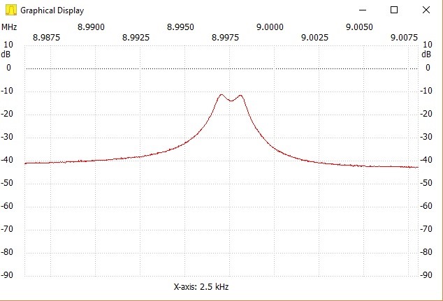

С конденсаторами 33 пф получаем такую картинку. Ширина полосы по -3 дб - около пяти килогерц.

Увеличиваем емкость конденсаторов до 100 пф. Ширина полосы сужается до двух килогерц.

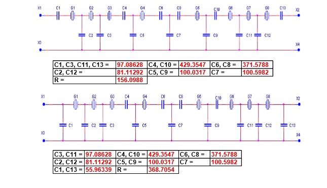

Делаем перерасчет с помощью программы Денисова, получаем данные для постройки восьмикристального фильтра.

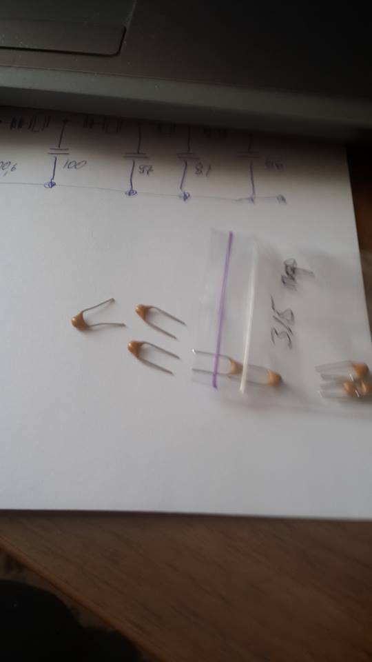

Для сборки фильтра используем конденсаторы КТ-1 и керамические ELSET. У последних разброс емкости в одном номинале
достигает 10 - 15 пф, что при наличии достаточного количества для выбора позволяет подобрать необходимую величину более точно.

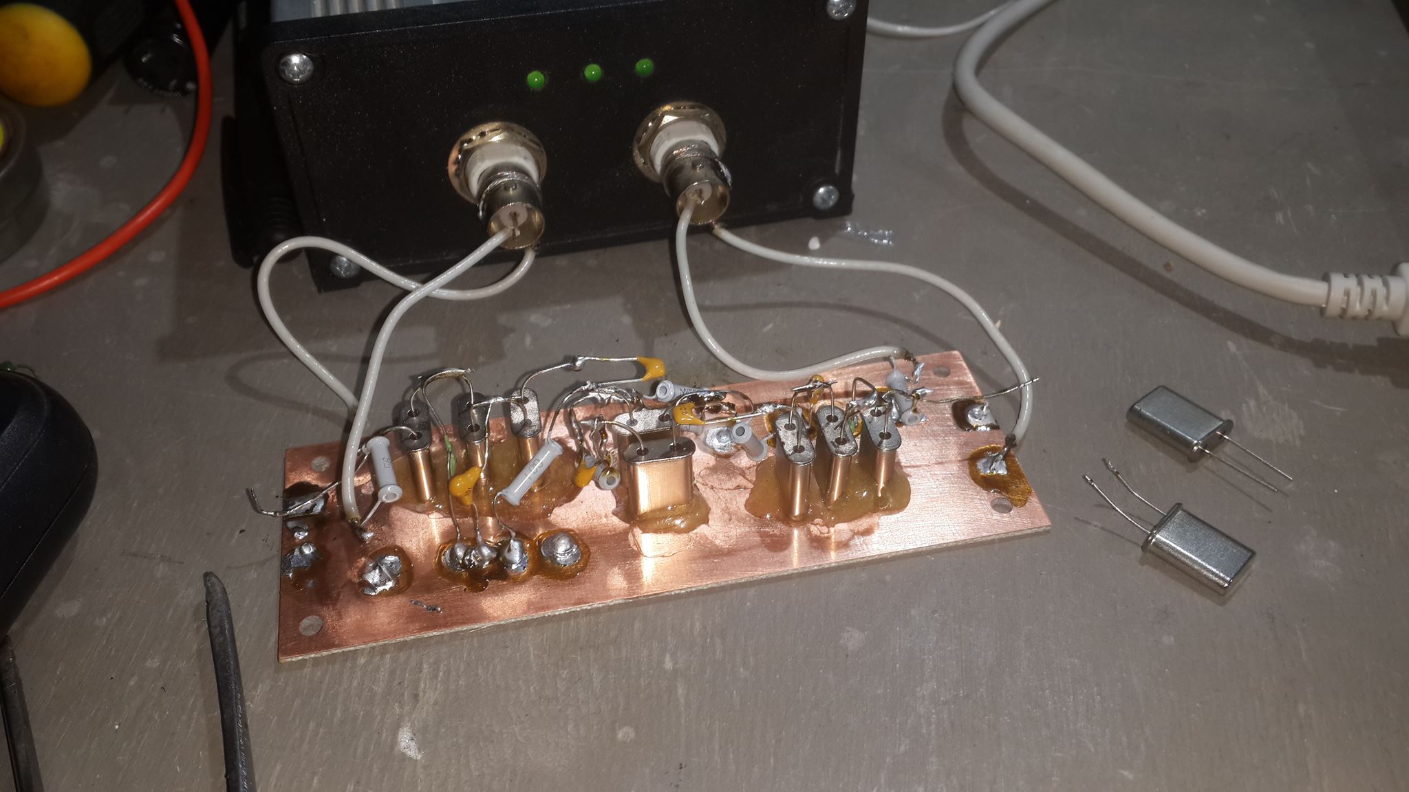

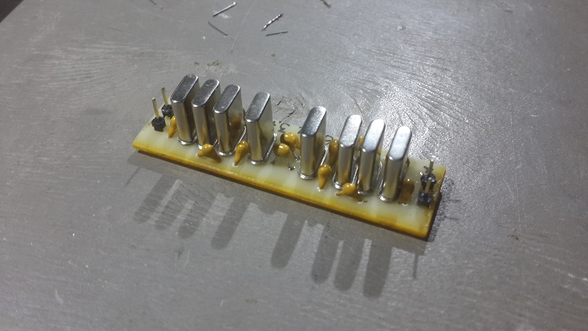

Используем пластинку из фольгированного стеклотекстолита, на которой закрепляем кварцы эпоксидным клеем.
Распайку делаем навесным монтажом

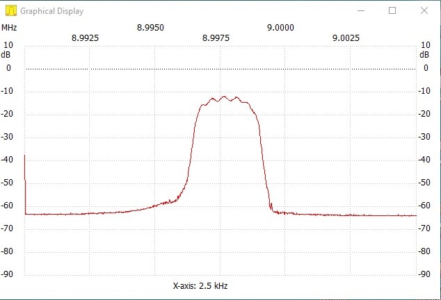

Получаем заданную ширину полосы пропускания 2,4 кГц.

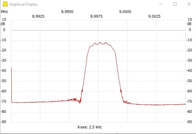

При варианте сопротивления 156 ом характеристика фильтра выглядит так:

Меряли кварцы как написано здесь? http://un7ppx.narod.ru/info/raznoe/quartz.htm
radioamater
Posts: 19
Joined: Tue Dec 06, 2016 12:32 pm
Re: Кварцевый фильтр. Изготовление лестничного кварцевого фильтра на 9 мГц
Post by radioamater »
Да, вот более качественный замер

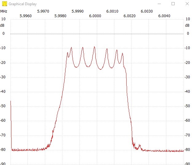

Хоть в теме указана частота фильтра 9 мГц, попробуем изготовить фильтр на 6 мГц. Первая попытка неудачная. Из-за неправильного расчета ширина полосы оказалась 3,7 кГц, сильная неравномерность, до 10 дб
