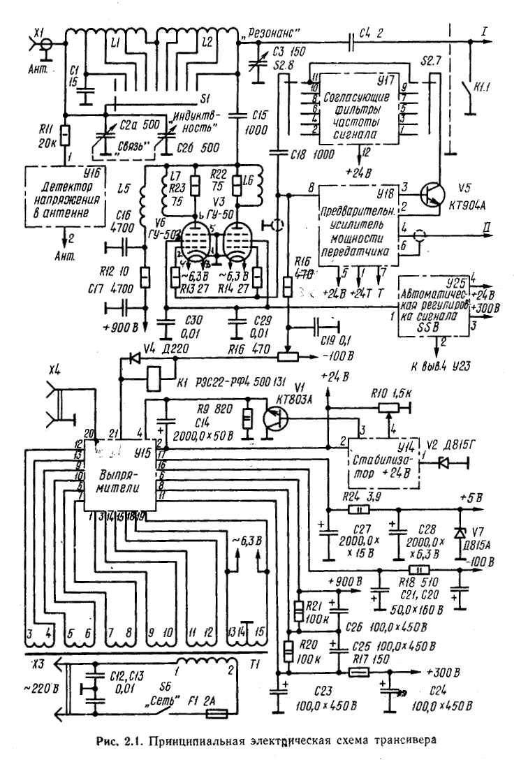

Вопрос новичка. Если используем в выходном каскаде пентод (или связку в параллель) включенный по схеме с общим катодом, то в режиме передачи на экранную сетку подаем напряжение в общем случае в два-три раза меньшее чем на анод. Вопрос - это напряжение необходимо стабилизировать, или оно может быть так же выпрямленно без стабилизации, как и анодное?
Например
В данной схеме на экранные сетки подается + 300 вольт, но не уточняется, стабилизированные они или нет

Добрый день. Делал этот трансивер. Пробовал 2-ГУ50 1-ГУ50 2- ГУ29 1-ГУ29 в любом случае желательно стабилизировать напряжение на экранной сетке. Для ГУ-50 250 вольт, для ГУ-29 225. Отклонение на 10-20 вольт - падает вых. мощьность.

Владимир, стабилизируем по старинке? Подбираем стабилитрон и балластный резистор? Или вы уже перешли на транзисторы IRF ?
