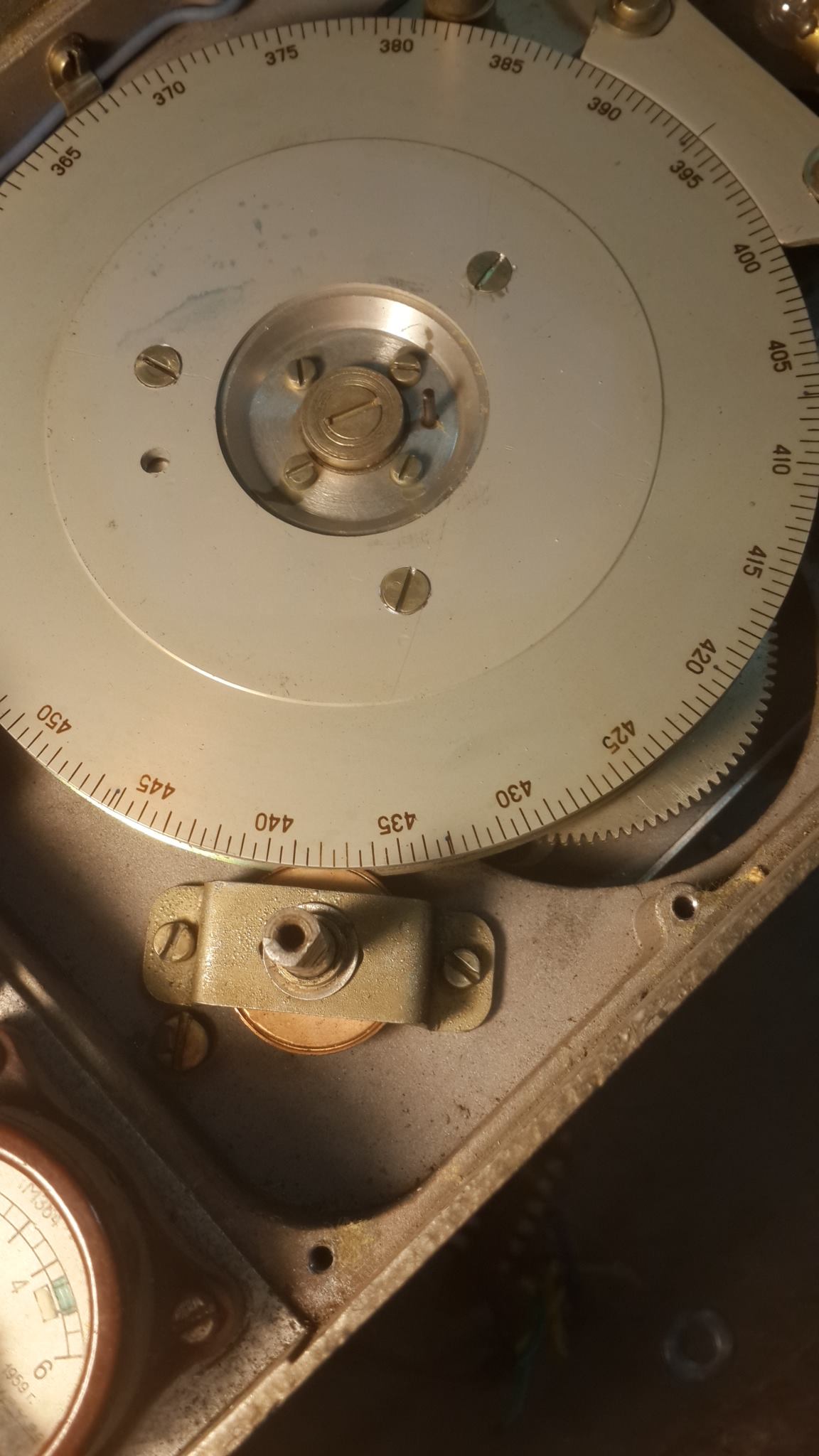

В знаменитом трансивере UW3DI как правило используют верньер от радиоприемника Р-311 и КПЕ от радиостанции Р109Д. Известно, что передаточное число верньера Р-311 великовато для перестройки частоты ГПД в пределах 5.5-6 мГц и при настройке на радиостанцию корреспондента на всех диапазонах приходится делать "лишние" движения, избыточно вращая ручку настройки. Но почему-то не используется "родной" верньер от Р109Д, который имеет отличный механизм и при этом даже не потребуется его разборка и состыковка с осью КПЕ. Кто что может сказать по этому поводу?

По логике родной верньер от Р105-Р109 должен оптимально работать с этим же конденсатором, только вот сколько было публикаций разных вариантов изготовления UW3DI, ни разу такой вариант не использовался. Хотя, похоже, сам верньер смонтирован прямо на литом
шасси радиостанции и отдельно его разместить на передней панели трансивера наверное было бы крайне затруднительно...

Судя по фотографии, у вас есть вполне приличный образец для эксперимента. Что мешает поработать болгаркой для придания употребимой формы чтобы разместить на шасси?
